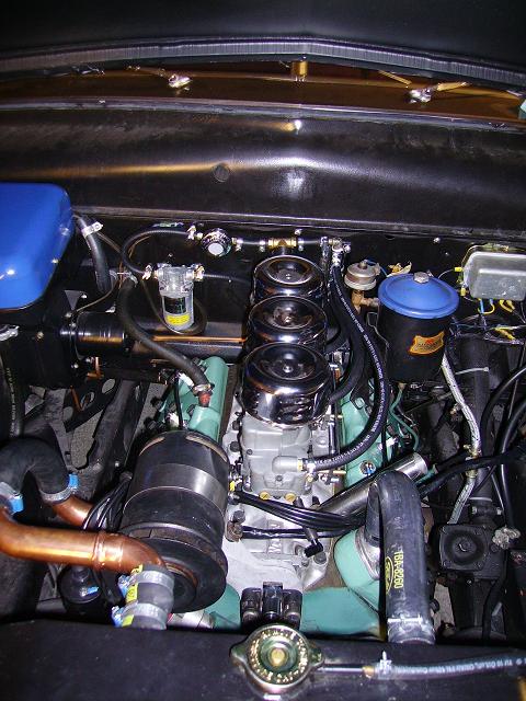

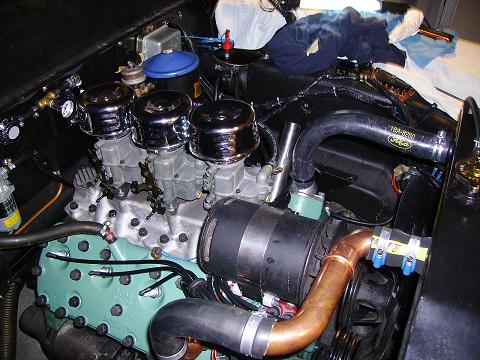

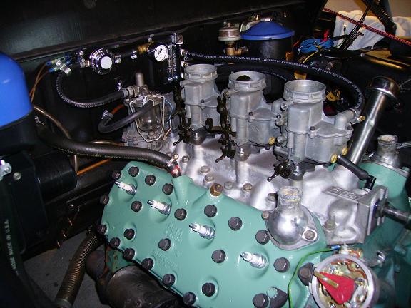

Mercury Coupe Bj. 1950 Flathead V8 Restauriert (frame Off)
Technisch:
Model 0M, 255.4cui, 110Hp, 6.80 Compression Ratio, 115 Compression Pressure, Spark Plug Champion H10- .030"
3 Gang Schaltgetriebe mit Overdrive
Original war er Grün und mit braunen Leder sitzten,
Der 50 Mercury war damals der schnellste wagen seiner Zeit mit einer höchstgeschweindigkeit von 160km/h,
bei der Panamerican starteten 1950
11 Mercury´s davon kahmen 5 ins Ziel mit einen Durchschnittsverbrauch von 8,9l auf 100km!
Erstmals wurden auch bei der neuen 1950er modelreihen Einzelradaufhängungen verbaut.
Geschichte des wagens:
Der wagen ist 1950 nach Österreich gekommen und wurde1951 in Linz Typiesiert, Orginal Typenschein von 1951/ Einzelgenehmigungsbescheid, Erstbesitzer war die Firma Epple und Buxbaum in Wels (Landmaschienen Fabrik), dort war der wagen dan bis 1956 in Betrieb
Von 1964 ist 1977 stand der wagen in Wels bei der (Transportfirma ) Augustin am Firmengelände,
Bei der Restauration wurden die trommelbremsen vorne durch Scheibenbremsen ersetzt, weiters wurde der wagen tiefergelegt und mit Lakepipes ausgerüstet,
die sitzte, bodenteppiche, Himmel, Kofferraum wurden neu bezogen, alle Chromteile wurden neu Verchromt, der originale 2-fachvergaser wurde durchen einen Holly 390 4-fachvergaser
