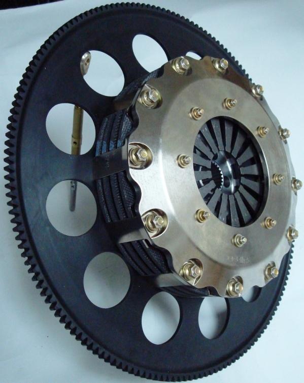

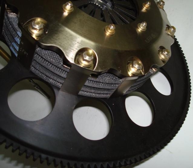

kommt diese Tage an. Für eine Extrem Kompressor Corvette (C6Z06) die in Kürze aus Deutschland zur Kur kommt und bis lang alle Zweischeiben Kupplungen in kurzer Zeit beschädigt hat.
Leistung derselben im xxxx PS / xxxx Nm Bereich
sieht man nicht jeden Tag, eine Tilton quad floater Carbon Kupplung, einfach Augenschmauss.
Gewicht 8 kg, belastbar bis 1500Nm und die werden wir auch brauchen nach kleiner Ladedruckanhebung und anderen Zubauten.
Kosten: knapp 8000 Euro
da momentan Riemen ein Problem darstellen wird der F3A Lader auch auf einen flip drive umgebaut plus eine Wasser/Methanol Einspritzung verbaut bzw. das Programm dementsprechend abgestimmt.
Nach Umbau wird es einen erneuten Testlauf in Papenburg geben, momentan stehen wir bei 376 kmh.
es kommen im nächsten Monat einige Extremumbauten herein, eine erfüllt mich mit mehr Vorfreude wie die andere wenn einem solche Werte und Geräte anvertraut werden.
fotos vom Magnacharger Umbau eines 2009er Z71 Silverado stelle ich mal in Kürze ein wenn von Interesse

Sieht ja ganz niedlich aus; aber 8000 !! nur für die Kupplung ist schon SEHR hardcore.
Muß man sich dann noch förmlich den Kopf zerbrechen ob man beim Vernichten der Geschwindigkeit mit dem Getriebe/Kupplung runterbremst oder einfach nur die Keramik/Carbon Bremsen bedient ;-) Teuer ist es auf jeden Fall...
Beitragvon coolchevy » Donnerstag 19. August 2010, 22:18
wenn deine Zweischeibenkupplung beim Dragrace wie in Vilshofen im dritten zu rutschen beginnt weil es sie nicht mehr halten kann...........dann wird es eng mit der Materialienwahl.
hat nichts mit runterschalten oder Getriebe zu tun, eher mit Drehmoment
wegen Hardcore, ist ein 55.000 Euro Motor und 24.000 Euro sequentielles Getriebe darin nicht auch ein wenig Hardcore?
definier Hardcore?
