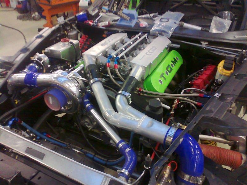

das Paradeprojekt 2011 die TGM
einzigartiger Motorenaufbau ohne Limits, technisches oder finanzieller Natur, erster Block der in dieser Art nach Europa geliefert wurde.
bei 1.5 bar weit über 4 stellige PS und Nm
2007er SRT10 biturbo Viper aus Dresden, bekommt nun auch noch einen gestrokten Motor
