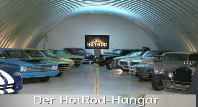

Ich bin ja noch immer auf der Suche nach einer passenden Garagen/Hallenlösung für meine Schlitten. Der Plan ist dass zumindest 8 Fullsize Cars Platz finden sollen.
Ich habe mir schon so ziemlich alles anbieten lassen - kann mir aber bisher keine der Varianten wirklich leisten...
Jetzt bin ich auf diese Blechhallen gestossen:
http://www.steel.at
Auf der Referenzliste der bereits von denen aufgestellten Hallen taucht übrigens ein sehr bekannter aus der Szene auf: Knud Tiroch! Sein berühmter Hotrodhangar kommt von dieser Firma.
Ich werde mir natürlich einmal eine dieser Hallen in Natura ansehen.
Was denkt Ihr grundsätzlich darüber - ist das eine Möglichkeit seine Oldtimer gut zu lagern? Kondensation etc?
Freue mich über jegliche Inputs bevor ich mal mit meiner Bank rede...

Die haben so eine eingebaute Dachentlüftung - würde relativ schattig stehen die Halle. Feuchtigkeit würde mir mehr sorgen machen. Einen Trockner würde ich auf jeden Fall installieren.
Das ist Info die sie mir noch geschickt haben:
Zur Vermeidung von Kondenswasserbildung wird ein sog. Thermischer Lüfter im Dachbereich der Halle montiert.
ISOLIERUNG: Zur Isolierung unserer Stahlhallen gibt es 3 Möglichkeiten:
a) Polyurethan-Schaum: K-Wert bis 0,35 W/(Kxm²)
b) Dämmwolle mit Aluminiumbeschichtung: K-Wert bis 0,35 W/(Kxm²)
c) Trockenbauverfahren (Rigips+Tellwolle): K-Wert + Kosten je nach Ausführung
