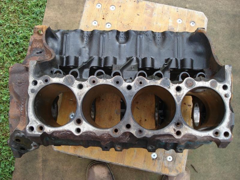

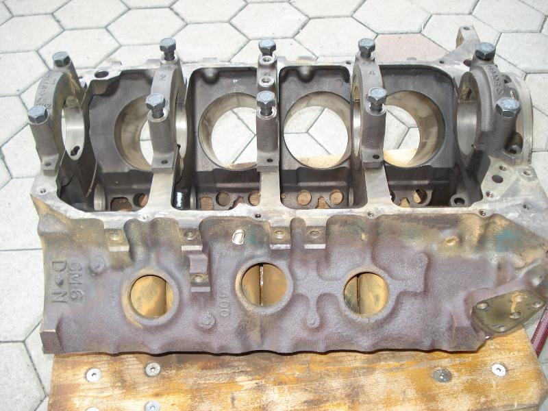

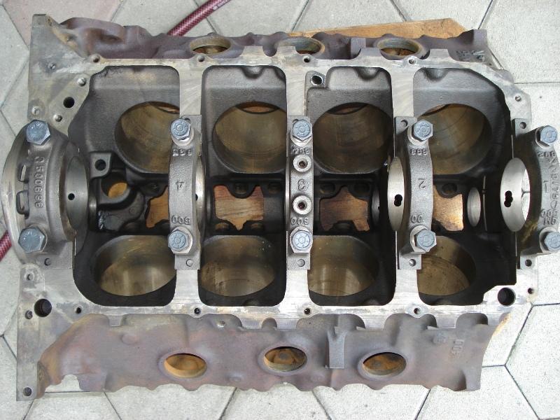

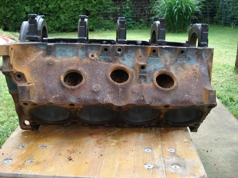

anbei ein paar Fotos von vorher und nachher, da kann man schön sehen wieviel Rost und Dreck da wegging
vorher:
vorher:
mittendrin:
fertig, klinisch sauber, selbst mit Bremsenreiniger kommt kein Schmutz mehr aus den Poren:

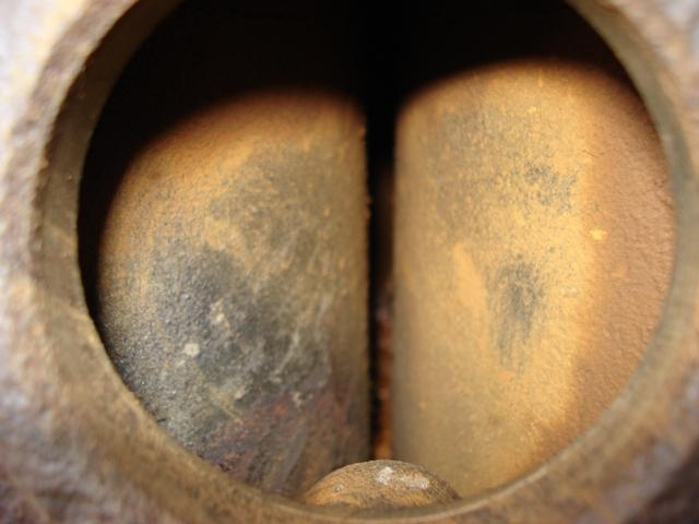

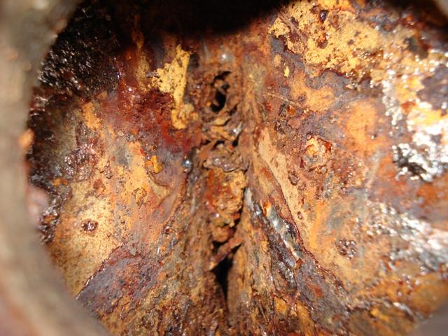

anbei nochmals die Wasserkanäle im Block
vorher:
nachher
