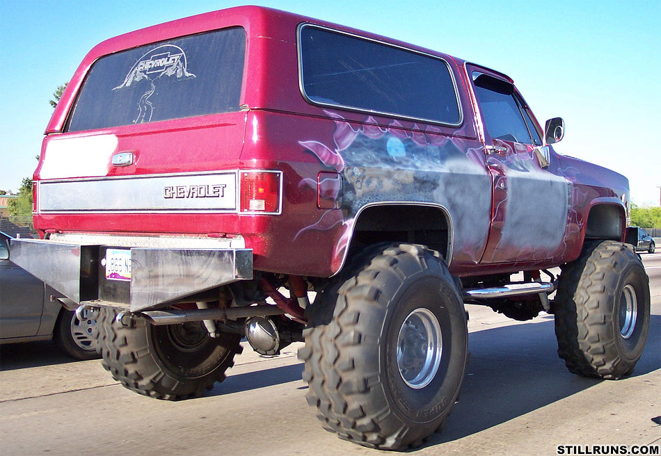

Ich frage mich schon länger,ob es hier noch einige "Off-Roader" gibt?
Bastle selber an einem K5 und würde mich freuen,wenn wir untereinander ein paar tipps austauschen können?
Kennt wer noch andere off-road,pick-up Teile-Händler außer KTS,Chromwerk usw...??? Speziell Chevy Blazer?
Also wäre nett,wenn wir untereinander infos tauschen könnten!
schönen abend noch.....
Lg Roman
ach ja,diese höhe möchte ich erreichen,wer kann mir helfen?....(ernstgemeint)

K5-Neuling
Beiträge: 98
Registriert: Mittwoch 12. Januar 2005, 20:25
Wohnort: Bez.Baden/Nö
Beitragvon K5-Neuling » Freitag 11. März 2005, 15:08
Hy Alex!
Gute Fahrwerks-site.....
So ein 8" oder 10" FWK wäre interessant,jedoch ist das noch realisierbar?
meine damit mit Kardanverlängerung usw...
da gehören sicher noch weitere umbauten dazu??
38,5x14,5x16,5 radsatz könnte ich auftreiben!
Hast du vielleicht da noch ein paar tipps oder infos,wer sich da auskennt???
MFG roman

Ganz recht Tom :saenger: , ich hab ja schon mal ein wenig ausgeholt. Aber gerne noch einen Nachschub:
Nun, bis 8" sollte es keine größeren Schwierigkeiten geben. Bei mehr steht wohl eine Verteilergetriebetieferlegung ins Haus, neue Getriebeaufhängungen helfen aber auch schon. Das Kardan könnte sonst unter Last am Querträger hinten streifen.
Du brauchst nur einen vollständigen Kit:
Federn, Dämpfer, verlängerte Bremsschläuche, Keile, U-Bügelschrauben, Montagematerial, Bushings.
Dann noch Kardanwelle verlängern (erst wenns Fahrwerk eingebaut ist abmessen) und ab geht die Post!
Bei großen Reifen auch die Übersetzung beachten. Sind die Achsen lang übersetzt, dann wirds mit den großen Reifen nochmal länger.
Been there, done that!

@ k5 neuling-
möcht dein traum ja net zerstören, aber i würd des vorher mitn tüv abklären...!
wagen darf max 20 cm höher als original....usw...
