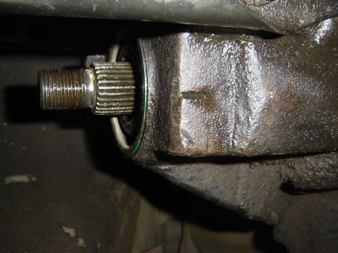

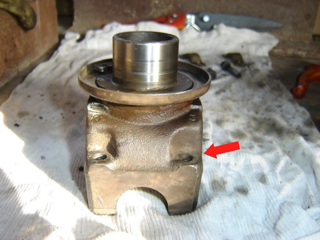

Hallo,
hab heute den Simmering gewechselt. Alles hat gut geklappt.
Wie fest soll ich die Mutter beim Flansch anziehen?
(am Bild fehlt der Flansch)
Wie fest soll ich die Schrauben am Flansch anziehen die mit Klammern die Kardanwelle hält? Bzw. heißen die "Ring gear-to-differential case" oder "Differential pinion shaft lock screw" , die gehören mit 20ft.lbs angezogen.

solltest dir am besten vor öffnen die mutter mit den flansch markieren (körner oder so) und wieder auf die selbe stelle drehen. wenn nicht markiert dann soweit festschrauben bis der pinion spielfrei drehen kann - hat man mir gesagt.
ich hab sie leider zu fest angezogen
