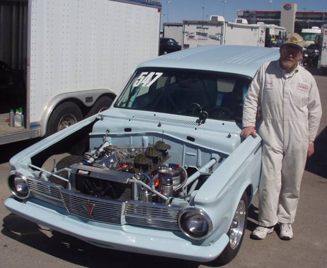

Und was ein 318er oder auch 273er kann ein Slant Six auch....manches sogar besser:
...das sind alles Slant 6....
....dieser Valiant Wagon lieferte 11,90 ab!!!!

WAHNSINNS Foto von dem 11,9 Valiant Wagon!
großes THX + Grüsse _ Andi
