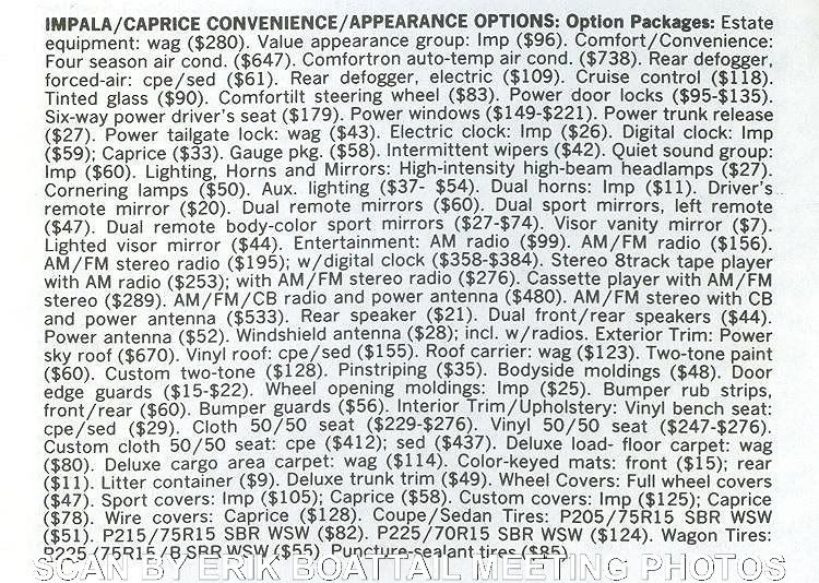

Here's a scan of the option costs for model year 1980 Bild
518cui
Beiträge: 537
Registriert: Montag 25. Juli 2005, 11:26
Wohnort: Sierning / Oberösterreich
Beitragvon 518cui » Montag 3. März 2008, 12:59
Danke!!!
that's perfect,....: )
