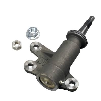

apropos idlerarm. kann ich den zerlegen? mechaniker hat gemeint da wäre eine buchse drinnen die getauscht gehört.
schaut ca so aus:
hat auf der hinterseite bei der messingfarbenen fläche aber keinen sechskantkopf.

Der Mechaniker hat das "Idler Arm Bushing" gemeint, das in der Idler Arm Bracket verbaut ist.
Bei manchen Karren (z.B. 4x4 Toyatas) kann die Buchse getauscht werden. Für Deinen 93er Silverado habe ich weder von Spicer noch von Moog einen Rep-Satz gefunden. Bleibt Dir wohl nichts anderes übrig, als die ganze Bracket zu tauschen.
Frag aber sicherheitshalber noch beim gutsortierten und auf Ami spezialisierten Teilehändler Deines Vertrauens nach.
