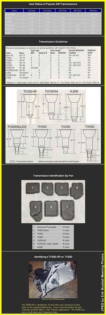

Hallo zuammen,
weiss jemand welches Getribe an meinem Monte Carlo 79 305H verbaut worden ist.
Hatte am Weekend das Fahrzeug auf der Bühne, jedoch keinen hinweis gesehen wie zB. Th350 oder so.
mfg aus der Schweiz
tom

Beitragvon Toaschtn » Donnerstag 13. März 2008, 19:45
Erik Boattail hat geschrieben:Maybe this will help:
