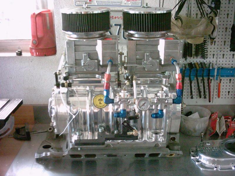

bei dem Bild war nur eine Pumpe, allerdings eine Magnaflow billet 5000 oder wie das hiess.....so eine 550 USD Pumpe
den NOS Spulen ist der Druck völlig egal, ein EFI System hat die gleichen Solenoids und die fahren mit bis zu 6 bar Benzinruck, wichtig ist nur für welchen Benzindruck die fuel jets beim NOS gerechnet worden sind.
was hat die Holley für eine Farbe ? ich glaub der Tom hatte eine rote im Käfer.
wenn du mich fragst, verwende EINE gscheite Pumpe wie eine Aeromotive mit zwei Reglern, einen statisch fürn Vergaser und einen dynamisch mit Rücklauf fürs Gas. Einfach deswegen weil es wesentlich einfacher ist den Druck fürs Gas konstant zu halten und einzustellen. Dem Vergaser ist es egal ob nun 7 oder 5 psi, die Nadel macht auf wenn der Schwimmerstand zu niedrig wird. Dem Gas, sprich dem Kolben ist es nicht egal wenn der Benzindruck schwankt weil das direkt Einfluss auf die NOS Leistung hat.
Verkauf deine 2 Pumpe, ein gscheite rein und nie mehr Probleme. Im deutschen Dragsterforum gibt es oft gebrauchte Aeromotive oä unter 200 Euro........
