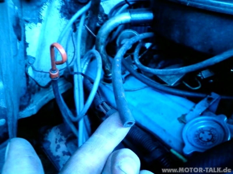

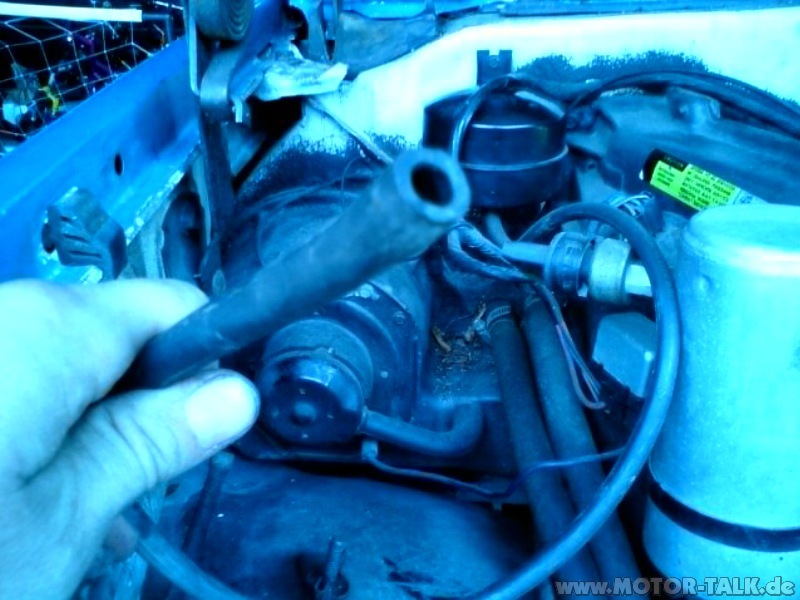

Beitragvon Americanpatriot » Dienstag 14. Juli 2009, 18:04
Hier noch die Schläuche die nirgendwo mehr reinpassen. :(

Beitragvon albandy » Dienstag 14. Juli 2009, 19:22
check noch mal die Schläuche, auch die vermeintlich richtig angeschlossenen.
vielleicht hilft dir das weiter...
