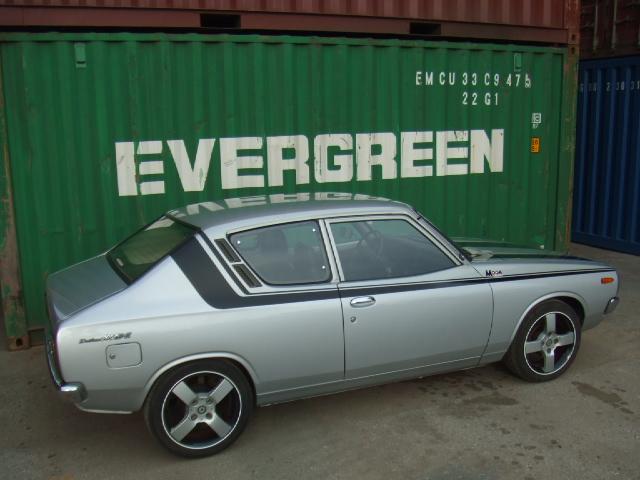

ich weiß auch nicht alles , aber wenn ich wo mitreden kann dann bei räder und felgen.
hunderte praxistests von meinereiner lassen mich beim thema zentrieren öfter mal rotieren.
ich bin versessen drauf gefällige oder ausgefallene felgen auf diverse fahrzeuge in meiner schupfn zu montieren.
natürlich ist das in so gut wie keinem fall ohne gröbere wickl zu bewerkstelligen.
16er smart 4/4 radln auf einem 77er datsun , eine challenge sondergleichen - aber - wo ein wille da ein weg.
4 radschrauben , eine zarte distanz und passt wie angegossen.
zentrierring fehlanzeige.

mittlerweile tausende problemlose unwuchtunbekannte kilometer mit meinen pschistraten bestätigen für mich die gschicht mit zentrieren über die schrauben / muttern.
