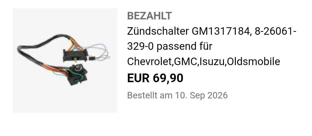

Er musste nämlich ein Kabel von der "Radio-Stellung" hin zum alten Zündschalter hinter dem Zündschloss verwenden, um die Verbindung wieder herzustellen. Somit geht jetzt auch in der "Radio-Stellung" vom Zündschlüssel die Zündung an.
Meilenanzeige und elektrische Getriebesteuerung funken wieder normal.
SCOUTII vom Astro/Safari-Forum schickte mir sofort den Link und das passende Bauteil ist schon unterwegs. War auch lagernd in D.
