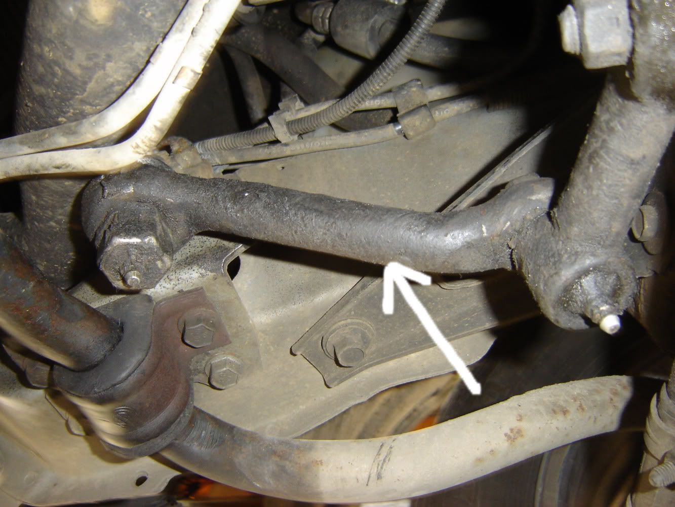

- irgendein Zwischenlenkungs teil (?) hier ein foto.

Das Teil der Lenkung sieht noch gut aus, auch die Gummiteile sind nicht porös. Hab auch getestet ob es sich bewegt, aber das sitzt fest und hat kein spiel.

Der Lenkhebel heist auf englisch "Idler Arm"
Was der Prüfer als schwere Mängel angibt musst Du machen lassen damit Du die Plakette erhältst.
Du kannst aber auch in eine andere Werkstatt fahren und das Auto nochmal begutachten lassen. Vieleicht findet der weniger.

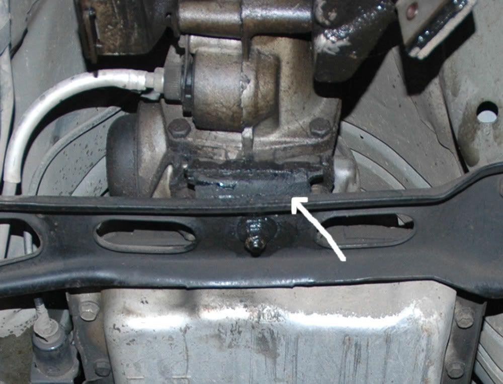

Wie heißt das Gummiteil das mit dem Getriebe verschraubt ist und zwischen getriebe und rahmen ist?
hier ein bild (Blick nach vorne)

Der Lenkhebel: Wenn da win wenig Spiel ist reissts die Mechaniker gleich alle durch. Den Hebel kannst einfach tauschen und kosten tut der auch nicht die welt!
Habe bei meinem Camaro die ganzen Querlenker und Spurgestänge getauscht.
Ist nicht so arg. Noch ein Tipp:Auf dem von dir Bezeichneten Hebel sind ja Schmiernippel drauf.
Wie lange haben die kein Fett mehr gesehen? Wenn schon länger nicht, dann ordentlich mit der Fettpresse reinspritzen und dann schaust nochmal wegen dem Spiel!!

ja die müssen wieder gefettet werden.
Spiel haben die Lenkhebel nicht, aber ich werd nochmals schauen, nach dem fetten.

sim hat geschrieben:Wie heißt das Gummiteil das mit dem Getriebe verschraubt ist und zwischen getriebe und rahmen ist?
getriebegummilager
transmission mount....
