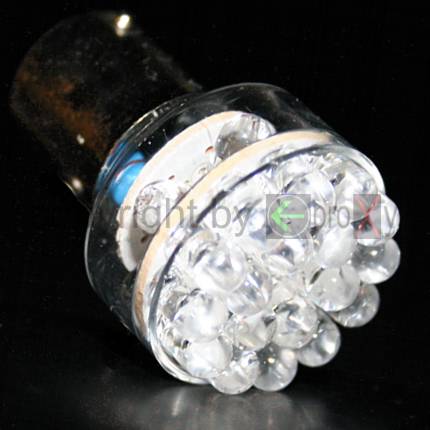

wieviel kostet so ein umbausatz
warum löst du das nicht mit gelben led hinter der roten cellone
kostet schätzungsweise matkosten ca 5 euro pro seite und einwenig arbeit
wir machen das immer so und es ist genehmigt aber das haben wir ja schon x mal gepostet und genau beschrieben
versuchsmal mit suchfunktion und sonst frag nochmal
gruss aus tirol eci

Das mit den gelben LED will ich eh machen (SUFU genutzt),
nur gibt es nicht gleich so fertige Birnen,
will da nicht die einzelnen LED löten müssen...

Harry hat geschrieben:Gelbe Birne in die Blinkerfassung und ...
gelbe birnen (abgesehen von abblendlicht und fernlicht) habe ich noch nie gesehen nur orange und mit diesen funktioniert es nicht
habe jahre danach gesucht und nichts gefunden
wäre sicher toll wenn man sowas erhält
gruss aus tirol eci
