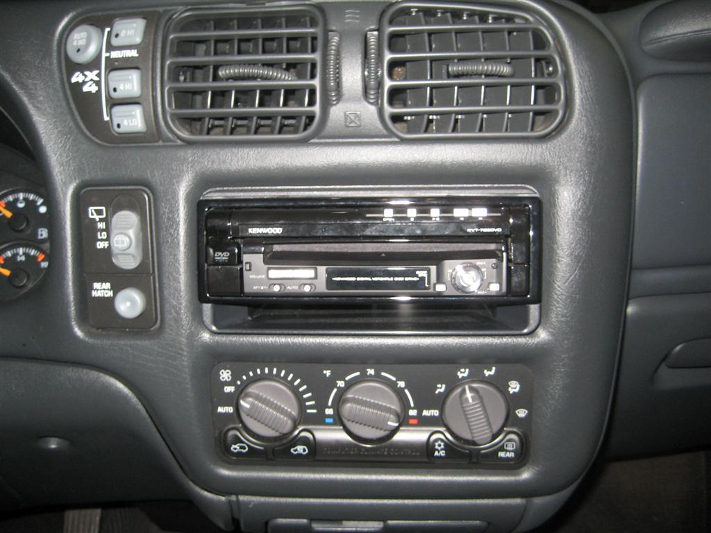

aaaaalso! hat jetzt alles bissl länger gedauert (bzw tut es noch :roll: ) aber hab endlich mal das standardradio draußen gehabt und es ist definitiv genug platz vorhanden, auch von der tiefe her. jetzt werd ich mich mal nach einem vernünftigen radio umsehen, die ganze adapter kaufen, alles einbauen und dann ists hoffentlich fertig :D
bett-chill0r
Beiträge: 40
Registriert: Samstag 24. Februar 2007, 10:57
Beitragvon bett-chill0r » Montag 17. März 2008, 17:40
war jetzt länger im ausland und hatte keine zeit mich um alles zu kümmern.

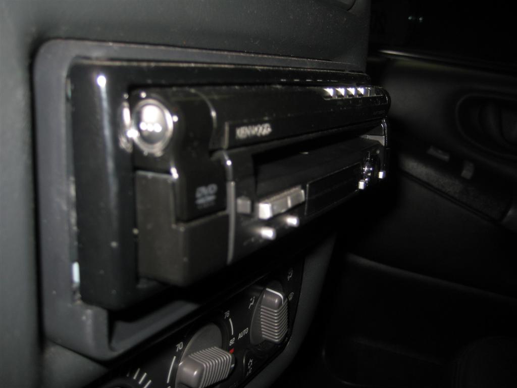

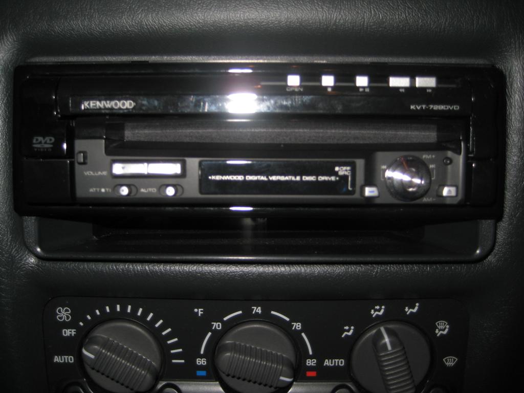

neues radio ist jetzt drinnen! verbaut wurde das ganze mit den adaptern von cars&stripes (siehe link von Whitemare). original stecker vom kabelbaum wurde abgezwickt und ein isokonformer stecker drangemacht.
hier noch ein paar fotos:
danke nochmals für die tipps!
