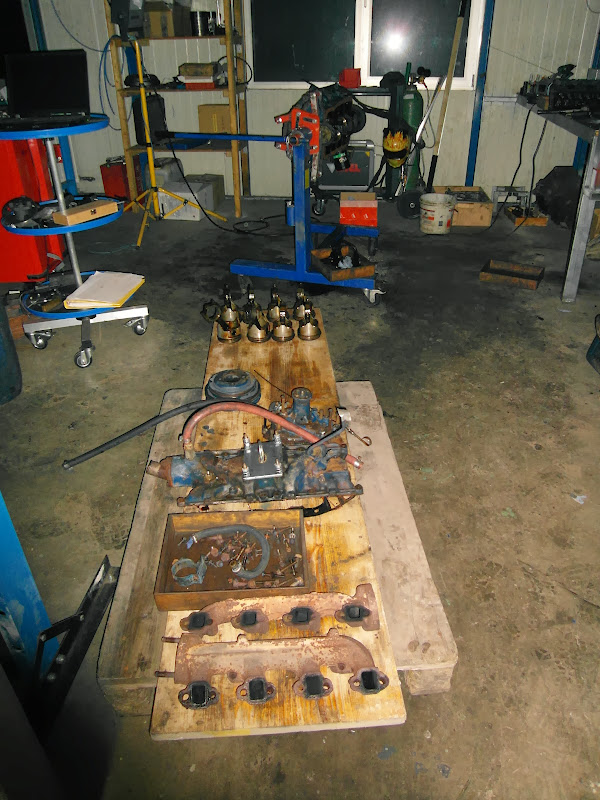

Am WE haben wir aus reiner Neugier den alten Motor einmal zerlegt, naja schaut selbst
:oops: :oops:
Dass der Motor noch gelaufen ist...
Auf den :shock: gabs dann mal ein Bier...

Eigentlich eh normalzustand.
Aber lass mich raten... ist immer noch total ruhig gelaufen..?
Und der Besitzer vor dir war total stolz drauf das der Motor noch original ist... (inklusive der ersten Ölfüllung..?)
Haha, ja der Dreck dämmt halt super und wirkt Vibrationen entgegen ;-)
Das sind halt die schönen Arbeiten... zsammbaut isser in 10 Stunden aber die Teileputzerei dauert doppelt so lang.
Sieht immer schlimmer aus als es ist, nix was sich nicht mit Hochdruckreiniger, 30 Litern Nitro und notfalls etwas Abbeitzmittel beseitigen lässt.

Du hattest aber eh einen stärkeren Motor, zumindest sind die Köpfe mit den kleinen Brennräumen (höhere Verdichtung)
Motor ist eh ok, ein bißchen Dreck aus dem Ansaugstutzen kratzen, zusammen bauen und billiges Motoröl rein. Du wirst sehen der Motor läuft noch mal 30 Jahre :lol:

Buickpower hat geschrieben:Eigentlich eh normalzustand.
JA
Buickpower hat geschrieben: Und der Besitzer vor dir war total stolz drauf das der Motor noch original ist... (inklusive der ersten Ölfüllung..?)
So ca. Ja ;)
Das Öl war beim Auslassen schön und der neue Ölfilter hat vor laut schön ja nur so geglänzt ;)
Ja jetzt wird geputzt :?

Dieser Schlaz kommt mir sowas von bekannt vor, je *besser* ein Motor vorher gelaufen ist, desto mehr von dem Zeug war drin. Einmal hat es ein paar Tage gedauert, bis das Öl heraussen war, so dickflüssig war es.
Motor scheint auch schonmal zerlegt gewesen zu sein, falls die Schlagpunkte auf den Pleueln nicht von dir sind ....... jetzt nicht gerade professionell mit dem Körner draufzuhauen.
Fürn 302 gibts stroker kits, die wirklich was können.
Dazu neue Köpfe und ca. 250-300 PS auf der Strasse sind realistisch und leistbar.
Bleib weiter dran, das Auto ist es jedenfalls wert, wieder gut dazustehen.
