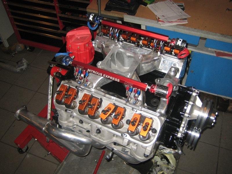

es gibt viele möglichkeiten, dem motor ein bischen mehr power raus zu kitzeln, es kommt halt immer drauf an, wie man den motor einsetzten will und wieviel man bereit ist, auszugeben.
ich würd mal sagen, weitermachen könnte man z.B. mit einer etwas schärferen nockenwelle, und vielleicht auch spinne und vergaser, zum abrunden des packages. köpfe mit größeren kanälen und ventilen sowie kleineren brennräumen wären auch noch mit vetretbarem finanziellen aufwand zu installieren, ein strokerkit ist da schon eine etwas größere investition, bringt aber natürlich auch ziemlich was.
und wenns unbedingt sein muss, kann man sich natürlich auch sowas in der art zusammenbauen lassen:
oder sowas
da hast halt halt dann etwas mehr leistung, als du beim gemütlichen cruisen normalerweise brauchst :lol:

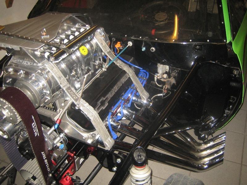

die Hurricane ist aber mies gebaut und braucht einiges an Nacharbeit, made in China halt. Von der Leistung her OK aber nicht berauschend....hiess früher Tomahawk
sieht so aus
ist ein 400er Block der auf 467ci gestroked wurde mit solid roller cam, KRE CNC 330 Köpfen ein bischen Gas und einem Powerdyne supercharger für einen 68er GTO

Beitrag von coolchevy »
altes Foto
